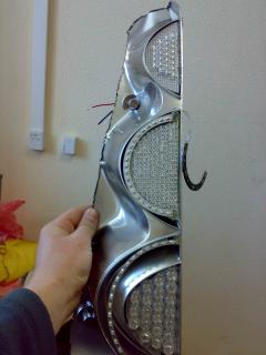

Сделал второй вариант...
Нужен консилиум....
Вот что вышло...
Габарит
Стоп
Поворотник
Поворотник чуть сбоку
Задний ход
Теперь, внимание вопрос..... даже два.
1. Цвет поворотника в штатном месте и в нише стопа чуть отличаются, если в одном он желто-оранжевый, то в другом он красно-оранжевый. Следовательно стоит ли заморачиваться и делать поворотник в нише стопа? Издалека разницы почти не видно, но могут ГАИшники придраться, попадется какой-нибудь дотошный и "хана рулю"... Оставить там стоп не предлагайте, стоп задумывался именно в полукольцах, в этом исполнении он будет только там. Есть вариант поставить в эти ниши задние ПТФ в довесок к тому что в бампере.
2. Поворотники выполнены на отражателях, как видно чуть сблоку их уже не видно. Решение уже найдено. Будет не так красиво,но зато более функцианально.
Принимаются предложения по реализации, идеи и т.п. В основном интересует первый вопрос.
Жду каментов.

Пол:Мужcкойmarchi2design Неактивен
52 Водолей  МачоДизайн
Цвет : (B52) Серо-голубой металлик Салон: (G) Серо-Черный Ткань 1.6AT Luxury R1
С нами с: 11.09.2007
Сообщения: 1660
Откуда: Москва, Чертаново Южное
СообщениеДобавлено: 04/05/2011, 07:54:34   Заголовок сообщения: Ответить с цитатой
Я бы вместе со стопами поставил бы ПТФ. А поворотники оставил бы в поворотниках. Остальное - зачетно. Cool
Nissan Note 1.6 AT Luxury SV1 B52 aka Чумазик
Модератор Пол:МужcкойAnton-24kk Неактивен
Близнецы  За правое..дело
Toyota Toyota
С нами с: 30.11.2008
Сообщения: 2287
Откуда: Красноярск
СообщениеДобавлено: 04/05/2011, 08:25:48   Заголовок сообщения: Ответить с цитатой
Миша - красавчик! Smile
Миша, сможешь видео снять, а то по фото тяжело оценить свечение....если можно то в темное и светлое время суток.
Отсюда и
мне немного не понятно....
