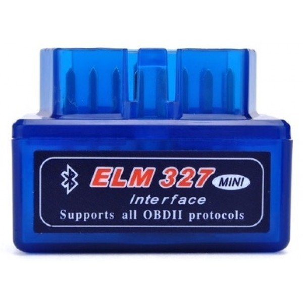

Всем привет....Кто знает, как сбросить чек???
Модератор Пол:Мужcкойhold Неактивен
 ПраВильНый СоСед
Цвет : (R10) Оранжевый металлик Салон: (B) Черный Ткань 1.6AT Comfort
СообщениеДобавлено: 11/04/2018, 14:13:32   Заголовок сообщения: Ответить с цитатой
В сервисе или с помощью смартфона и такой штуки.
