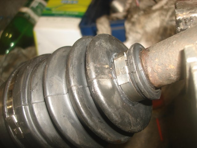

Ребята кто подскажет как?
Трещинка образовалась, меняю...
Вот что сделал:
поднял машинку, снял колесико, открутил ступичную шайбу, отвинтил ступицу от стойки, выбил гранату
Проблема:
граната на отсоединяется от привода, стопорное кольцо находится внутри самой граната (как?)
http://nissan.epcdata.ru/note/e11/7156-hr15de/trans/391/
Неужели чтобы поменять внешний пыльник, надо вынимать привод из коробки, снимать внутренний пыльник и резинку, посередине которая, и лишь потом натягивать внешний пыльник через весь привод |

Добавлено: 05/10/2010, 19:31:17 Заголовок сообщения: |
На NOTEе не менял, так что точно не знаю. На CEEDе пришлось менять именно так, т. е. через внутренний пыльник. Кстати там жидкая смазка и ее лучше аккуратно собрать, так как купить отдельно от ремкомплекта нереально. На старенькой Альфочке стопорное кольцо снималось щипцами, может, и на NOTEе так же. Но привод в сборе все же наверное лучше снять... Потому как удобнее да и не трудно. |

Добавлено: 05/10/2010, 20:37:02 Заголовок сообщения: |
Проблемма решена.
Было сделано:
1.Взял в руку русский съемник всего неснимаемого(молоток)
2.Третьей рукой придержал привод.
3.С размаха, съемником, по ШРУС"у немного постучал (с небольшого размаху, без фанатизма)
4.Стопорное кольцо немного деформировалось, пришлось немножко выровнять.
5.Попровляя плоской отверточкой впихнул ШРУС на место.
Всем спасибо. |
