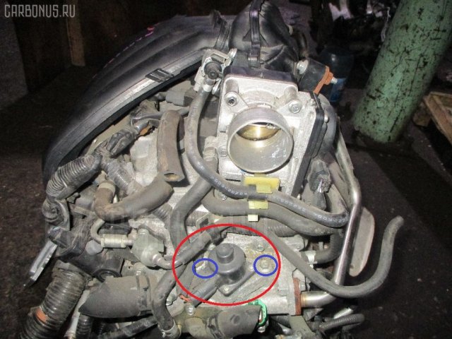

MadMikle писал:
инструкция будет? хочу добраться, я так понимаю нужен подьемникяма? или вроде до клапана можно сверху добраться?
Сверху только и можно добраться. Разберешь впуск до ДЗ, ее снимать не нужно, и откроется доступ к клапану (на фото отмечен красным кругом). 4 винта открутишь и аккуратно раскачивая вытаскивай. Но от детонации его чистка скорее всего не поможет... в жару рецепт один - 98-й бензин.
UPD: Можно снять вместе с фланцем, тогда нужно открутить 2 болта, на фото отмечены синими кругами.
Nissan Note / 1,5АT / 15E-4

СообщениеДобавлено: 27/07/2019, 20:18:01   Заголовок сообщения: Ответить с цитатой
Грязь попадает, но если его заглушить - температура сгорания смеси вырастет и склонность к детонации усилится. А детон - ахилесова пята нашего мотора... так что глушить не нужно, тем более грамотно этого сделать пока никто не смог - нужно еще датчик какой-то обмануть в канале EGR, насколько я в курсе.
