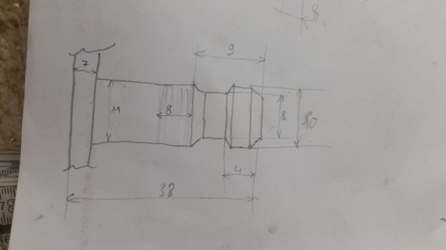

Я себе сделал так. Затраты 0 рублей.

Официалы, конечно не будут заморачиваться. Их стиль работы - менять все узлами-агрегатами, за все платит клиент. А нормальный гаражный сервис сделает и возьмет за это на порядок меньше. Делов то, снять педаль, просверлить в оси отверстие, поставить педаль, поставить на ось пластиковую втулку чтобы шток не съезжал, откусить кусачками на штоке защелки, поставить шайбу и зашплинтовать. Максимум тысячу возьмут...
На будущее, ищите нормальный неофициальный/гаражный сервис или так и будете платить бешеные деньги Smile
