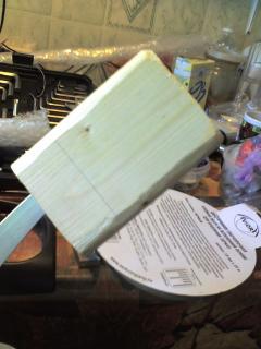

Итак, вот у нас из двух деревяшек склеена чушка размером и формой с будущий кармашек.
Теперь берем бутылку от шампуня или любой другой хозяйственно-косметической жидкости, срезаем горлышко
Деревяшку вставляем внутрь, и всё это неторопясь прогреваем термофеном минут 5-7, пока пластмасса не осядет по форме деревяшки.

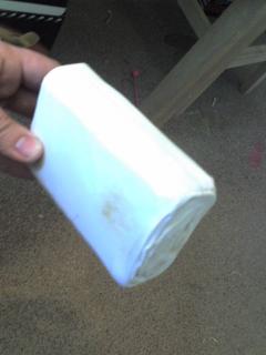

Итак, в деревяшку пару шурупов, и выдёргиваем её оттуда.
Пластмассовый кармашек оклеиваем изнутри карпетом, и край заворачиваем наружу, пол сантиметра.
Всю эту красоту пристраиваем изнутри, и заливаем герметиком к декоративной рамке. Рамку прикручиваем на место, кожух тоннеля тащим в машину прилаживаем как было.
