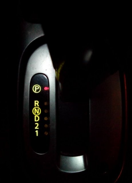

Стали регулярно перегорать лампочки подсветки селектора АКПП (качество?). Пару раз заменил, основная трудность - вытащить патрон для миниатюрной лампочки в узком проеме своими не дамскими пальчиками... На третий раз надумал решить вопрос кардинально - заменить на светодиоды.
Подготовил полоску светодиодной ленты 10 см (правда, в окончательном варианте укоротил вдвое до 5 см). Снизу двусторонний скотч.
Снял крышку селектора, отжав защелки 4 шт.
Вместо патрона в углубление под символами наклеил свою полоску (3 светодиода). Провода соединил с питанием для ликвидированного патрона.
Результат превзошел мои ожидания: мягкая, равномерная подсветка всей шкалы.
